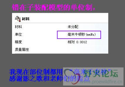

我做了一张有好几张子装配图的总装图,几张子装配图中其中有一子装配的标题栏(不是明细栏)中总重量错显(见下图),检查它的所有零件和装配图中的关系式:
                 cmass=mp_mass("")         和程序式
零件模板
最后的内容:massprop
                      Part  template        添加此行
                      End massprop
装配模板  最后的内容:massprop
                      Assembly  template        添加此行
                      End massprop
全都无误,不知是何原因,请各位老师指点,不胜感激!

发表于 2014-7-3 07:50 | 显示全部楼层
检查一下你组件模板的单位,有没有设置正确!
昨天发贴”标题栏总重错显“经影之歌曲等老师指点,找到错误,原因是该子装配模型中的单位制错了。我现在只用”毫米千克秒“,而错显模型中用了”毫米牛顿秒“
