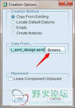

元件创建选择实体或者钣金之后------在创建选项那里选择第二项《定位默认基准》------然后在基准方法里面
有3个选项可以创建基准面。 LZ 可以去试试
我一般选第一项。 就会在零件里面生成互相垂直的3个平面 D1  D2  D3
