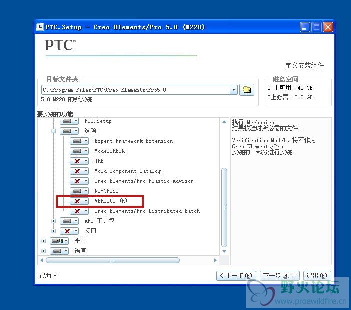

最后编好的程序,点NC检查,系统提示没有安VC,请问怎么连接才能用啊?
谢谢

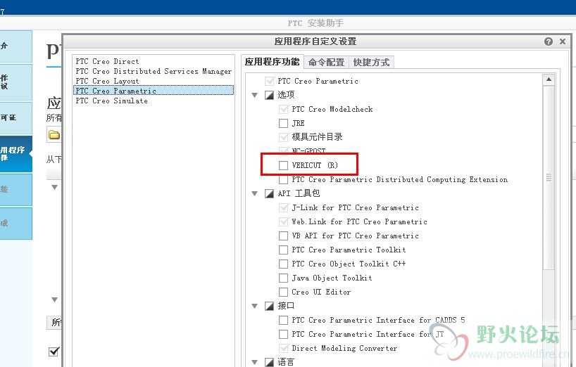

应该是一开始安装软件的时候没勾选,重新运行安装软件勾选vericut 模块安装下就好(不用运行破解程序)
