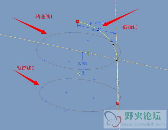

求creo2.0按双轨迹扫描曲面做法,以下是我遇到的问题,求各位帮忙
求解以上问题,最好能提供3D图
求解以上问题,最好能提供3D图

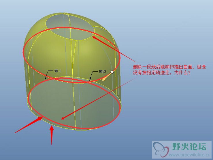

为什么不能扫描整个封闭的曲面,删除一条线材可以?但是还是没按轨迹线扫描,只按一条走了

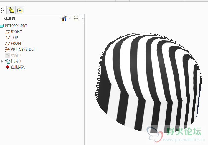

发表于 2014-7-3 05:59 | 显示全部楼层
上部这样扫描的话就会出现扭曲折叠系统认为是不成立的

发表于 2014-7-3 09:36 | 显示全部楼层
上边没闭合是特征自相交了,可以用VSS.
不沿着轨迹走是因为你的截面没有用轨迹做草绘参照

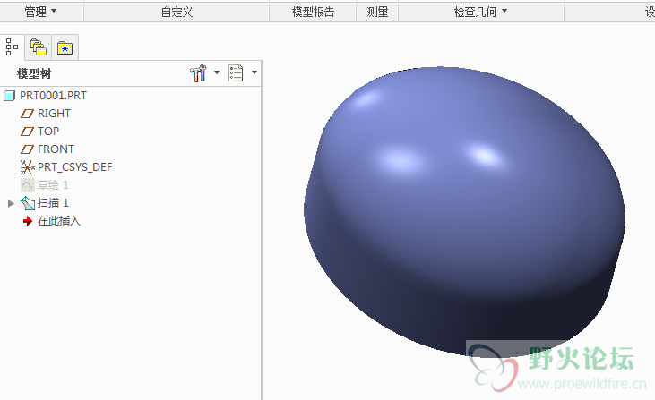

发表于 2014-7-3 14:29 | 显示全部楼层
不知道是不是这样?

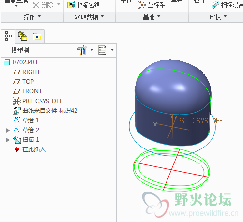

发表于 2014-7-3 21:36 | 显示全部楼层
0702.prt.zip (64.68 KB, 下载次数: 132)

发表于 2014-7-22 15:46 | 显示全部楼层
是这样不?
