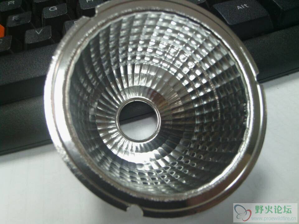

那位大侠帮帮忙这是怎么画的

建议多传几张图,光凭一张图,很难看出细节

是不是灯罩?用阵列吧。记得好像有人做过的。

反光杯,
需要用抛物线函数做外形
内部鳞片额外做面实体化阵列

这个要仅仅做的像样子很简单,要按相关标准要求做就有点麻烦了,要做面,轮廓曲线有要求

谢谢各请大侠的帮助 请教一下四楼五楼的大侠能不能指点一下怎么画 因为上班要这东西我搞不出来 最好能有Prt档 先谢谢了
 楼主| 发表于 2014-7-3 10:13 | 显示全部楼层
哦 东西是一个反光罩
