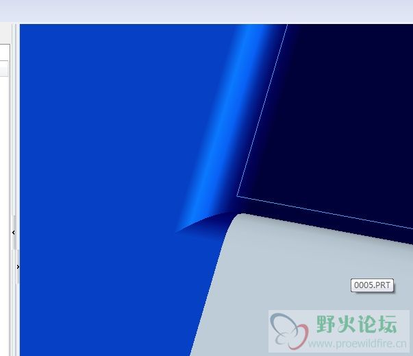

楼主是不是要的这种效果啊,
组装完成后,
在组件模式下再另外新建一个元件,
以内框线为轨迹扫描一个要倒圆角形状的实体,
然后执行元件切除操作。
隐藏掉后建的元件就是如图的效果。
图是4.0做的。
抛砖引玉。
图上有时可以做成,
但拐角处加工的问题,
还请路过的大神顺便指点一二,
个人觉得,倒斜角加工相对容易一些。

 楼主| 发表于 2014-7-3 15:24 | 显示全部楼层
liurunxing 发表于 2014-7-3 13:48
楼主是不是要的这种效果啊,
组装完成后,
在组件模式下再另外新建一个元件,
对,就是这种效果,一直做不出来
谢谢

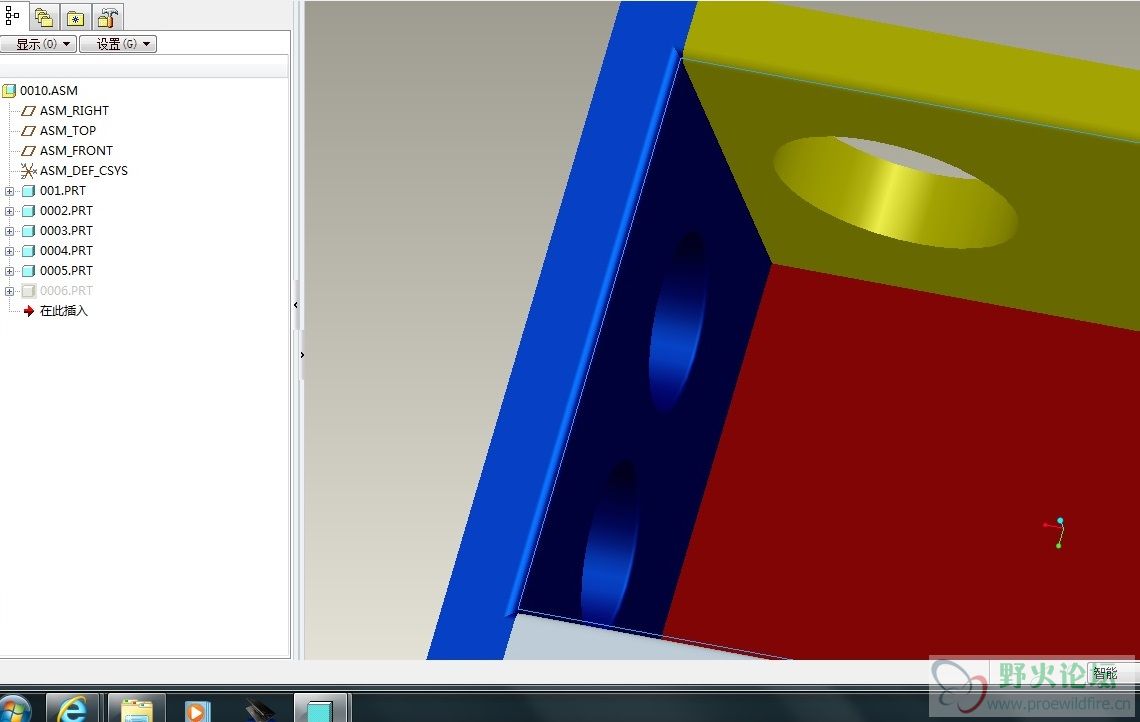

 楼主| 发表于 2014-7-3 15:35 | 显示全部楼层
野火 发表于 2014-7-2 22:48
实在想在组件里做,那你就用切减,倒角特征是用不了的
切减是什么命令呢?能不能详细讲解下,谢谢
新手不懂
47495
发表于 2014-7-3 19:47 | 显示全部楼层
装配里也有个拉伸切减的命令
73
 楼主| 发表于 2014-7-3 20:29 | 显示全部楼层
野火 发表于 2014-7-3 19:47
装配里也有个拉伸切减的命令
你的意思是说在组件里,以四条边为参考,拉伸实体,然后再移除材料是吧?
但是这样做出来4个角还是直角啊
47495
发表于 2014-7-3 22:39 | 显示全部楼层
装配里还有 扫描 切口也可以做,最好吧你在零件里倒角
73
 楼主| 发表于 2014-7-4 09:34 | 显示全部楼层
零件里做有两条边都到头了,比较郁闷的就是客户要求装配好了之后再加工倒角

发表于 2014-7-5 20:07 | 显示全部楼层
棍子 发表于 2014-7-2 22:19
零件要求内侧是圆角,有什么办法能将这个角也倒成圆弧的呢?
就像版主大大说的一样,如果你实在想在组件里面做,就用切剪,否则就没有办法了
