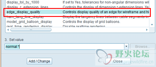

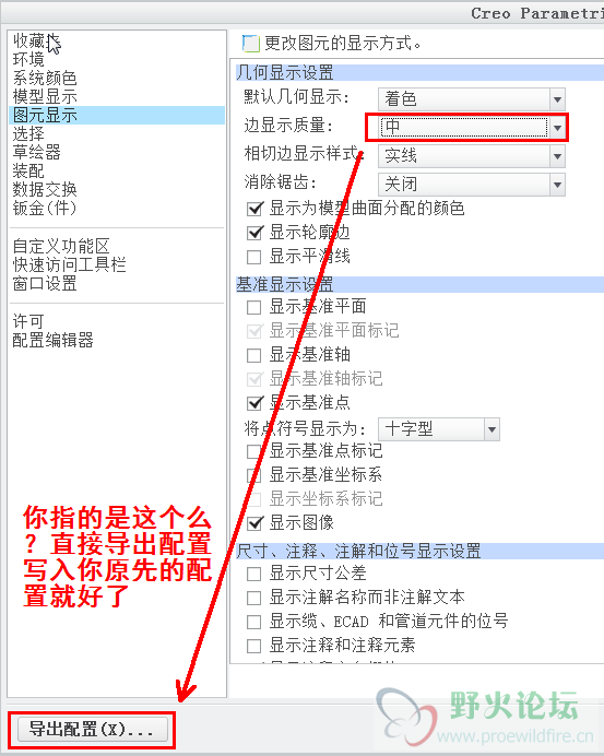

把边质量调整“很高”,这个设置怎么永久保存?
542
770
发表于 2014-7-2 09:52 | 显示全部楼层
导出配置,保存到config,我就是这样做的

config
修改

 楼主| 发表于 2014-7-2 21:09 | 显示全部楼层
谢谢

PROE的config配置太强大了。
