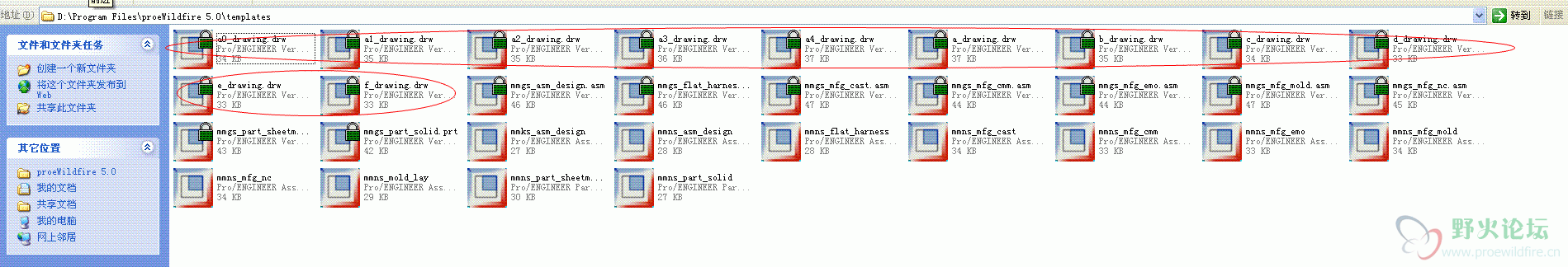

pro-E 制作工程图模板时导入DXF档怎么设置为公制,我到了几遍都是变英制的,求大侠帮忙一下

发表于 2014-7-2 11:40 | 显示全部楼层

523
发表于 2014-7-3 11:42 | 显示全部楼层
wskwfnhyh 发表于 2014-7-3 11:06
这个好像都是加密软件啊
这个是在公司发的信息,自己电脑没有加密啊!把常用的几个改一下,再保存就可以了!
