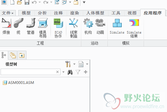

谁有creo2.0管道设计模块啊?我的程序里面没有这个模块,请大侠帮忙。

选择新建,装配,进入装配模块后,选择菜单栏上面的应用程序,里面就有管道了

只有在《装配模块》下。。。才能启用《管道》模块。。。

或在搜索里输入管道
