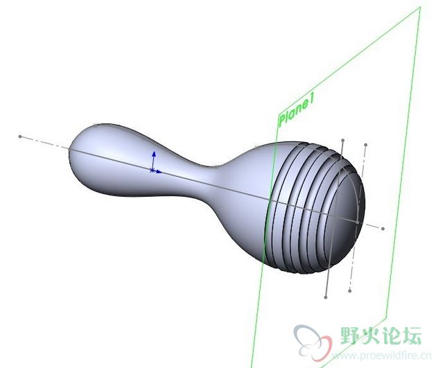

发表于 2014-7-1 11:14 | 显示全部楼层 |阅读模式
见图,如何做出沿曲线阵列的环形槽?

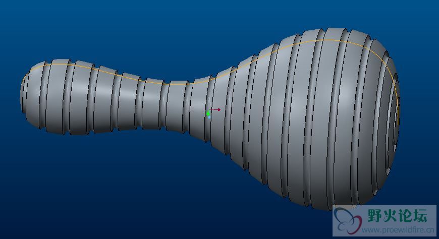

发表于 2014-7-1 11:32 | 显示全部楼层
这个简单的啊
creo2.0 M050
prt0001.prt.rar (56.06 KB, 下载次数: 24, 售价: 8 金钱)

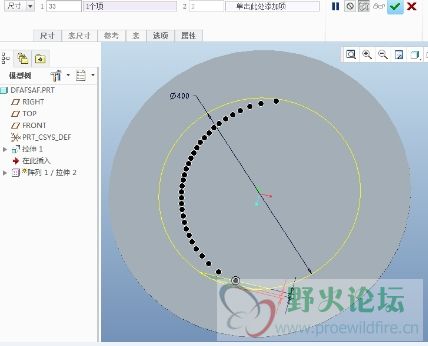

 楼主| 发表于 2014-7-1 15:02 | 显示全部楼层
恩,最重要的是以那个点作为驱动。
本来以为和下面这个圆形的阵列一样可以用到边的尺寸驱动,可是不行。。。

发表于 2014-7-1 20:25 | 显示全部楼层
旋转就行了吧
