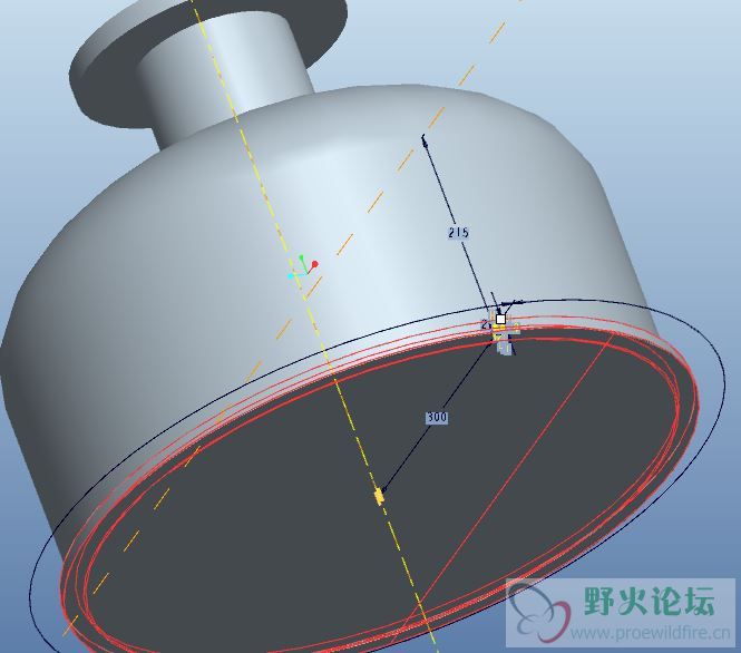

RT,我本是想把圆环向下移一点的,哪知道一移就出现图2 的情况,看上去是一块圆板了

直接修改尺寸不可以吗
可以用柔性建模里的移动命令移动

PRO/E 5.0怎么弄柔性建模

配置文件添加
enable_flexmove_tool yes
插入菜单就会出现挠性移动这个命令,这个就是Creo中的柔性建模中移动的前身(只是功能上没有后来的Creo强大而已)

如果修改尺寸,要注意唇特征的参照,很多问题的产生都是参照不当引起的。
