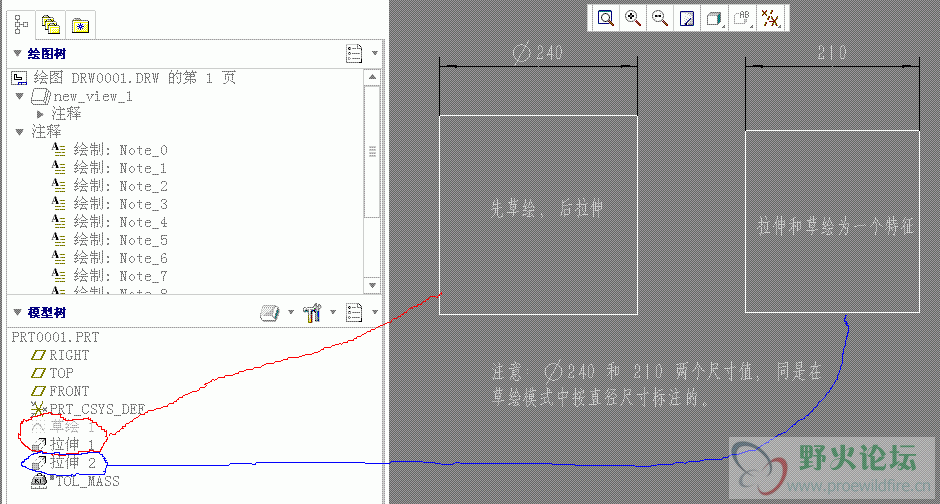

楼主看看是不是这样的,希望能够帮到你。需要用Creo 2.0打开我上传的模型和工程图文件体会一下。
实例.rar
441.97 KB, 下载次数: 21

qqhhdd 发表于 2014-6-30 08:46
楼主看看是不是这样的,希望能够帮到你。
楼主说的是自动 ,亲 你的是手动吧 。
可以把“增加Φ” 这个步骤做个快捷键啊,也不会很麻烦啊。。。
