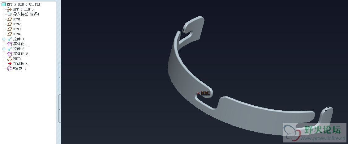

曲面怎么展平面组啊   求助各位大神

l转换成钣金,再展平!

楼上说得对,先转换成钣金件以后,然后在钣金件模块里,用展平功能就好了。。

copy你零件上的面后展平就行了,不用转成钣金也行
473
660
发表于 2014-7-9 17:40 | 显示全部楼层
copy你零件上的面后展平就行了
1  复制要展开的面;
2 做一个点,这个点就是你展开时的起点
3 展平面

我复制一个实体型上的部分曲面后用展平面组功能也不能展开呀,郁闷
