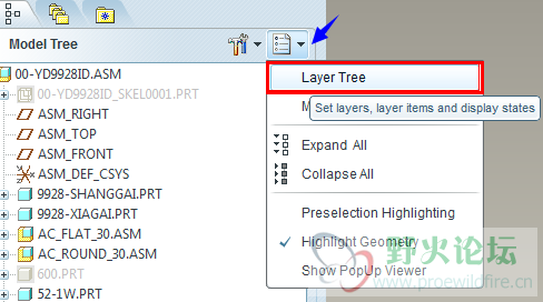

大家好  请问在打开一个文件的时候(还没完全打开好)在出现很多的面,等文件完全打开好之后那些面有不显示了,在启动文件时候看到的那些面都是被隐藏到图层里的,并且保存层状态。

切换到层目录
任意地方右键
保存状态

 楼主| 发表于 2014-6-27 15:31 | 显示全部楼层
文件层都是保存状态过的了

 楼主| 发表于 2014-7-1 08:47 | 显示全部楼层
层状态我已经保存好了  文件打开之后哪些被隐藏的一都不显示,就是在打开文件中的时候会出现乱乱的面,影响文件打开的时候。

层设置ok
电脑配置问题;显卡或其它

有可能显卡驱动原因

你想在预览的时候看不到那些曲面,对吗?
其实我想可以通过这个方法实现,那就是简化表示;
简化表示后,复制简化表示为缺省显示,保存后,
下次打开预览的时候应该就好了,你可以试试!

兄弟啊  还是没解决这个问题
