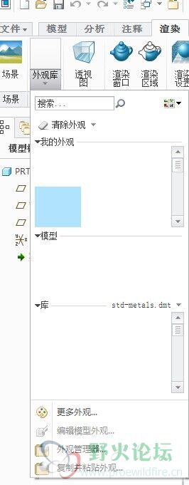

creo 3.0 f000安装后着色模块略缩图看不见色体球,一片空白,请问大家有没有遇到过此情况?怎么解决?
____________________________________________________________________________________
转为旧版显卡驱动,然后切换为administrator账户进行安装后解决无色球问题,
本人主机配置是
CPU 英特尔 Core i3-3220 (双核)
主板 MSI B75MA-E33 (MS-7808) (英特尔 B75 (Panther Point-M Enahnced))
内存 4 GBytes
显卡 英特尔 HD Graphics 2500
硬盘 WDC WD5000AAKX-00ERMA0
windows 7 64位系统
如有同学同样遇到上述情况,也可认按此方法运行一次,谢谢7楼那位同学的提醒

发表于 2014-6-27 11:25 | 显示全部楼层
你的是什么系统?我的正常
115
147
 楼主| 发表于 2014-6-27 11:34 | 显示全部楼层
richzou 发表于 2014-6-27 11:25
你的是什么系统?我的正常
呃,我的是windows 7 64位系统,用的是I3处理器,核芯显卡,无独立显卡,2.0在这方面也没有出现过这样的问题
240
305
发表于 2014-6-27 11:41 | 显示全部楼层
alen_dc 发表于 2014-6-27 11:34
呃,我的是windows 7 64位系统,用的是I3处理器,核芯显卡,无独立显卡,2.0在这方面也没有出现过这样的 ...
同样的系统,I5处理器,双显卡,无问题
good man

发表于 2014-6-27 12:57 | 显示全部楼层
这个好像是驱动问题,我的也是这样,

 楼主| 发表于 2014-6-27 14:11 | 显示全部楼层
yuhua1010 发表于 2014-6-27 12:57
这个好像是驱动问题,我的也是这样,
解决了没?
368
559
发表于 2014-6-28 07:16 | 显示全部楼层
没有解决啊,都放弃了
