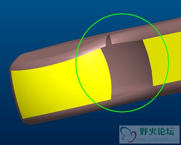

发表于 2014-6-27 10:13 | 显示全部楼层 |阅读模式
如截图所示结构
105
133

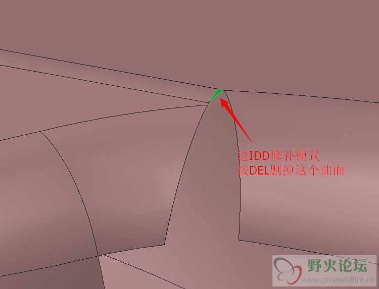

发表于 2014-6-27 10:22 | 显示全部楼层
进IDD 删除碎面.
退出,边界补面
合并/实体化
工具要灵活应用
不要期望一个工具能搞定全部.
见附件(Creo Elements 5.0)

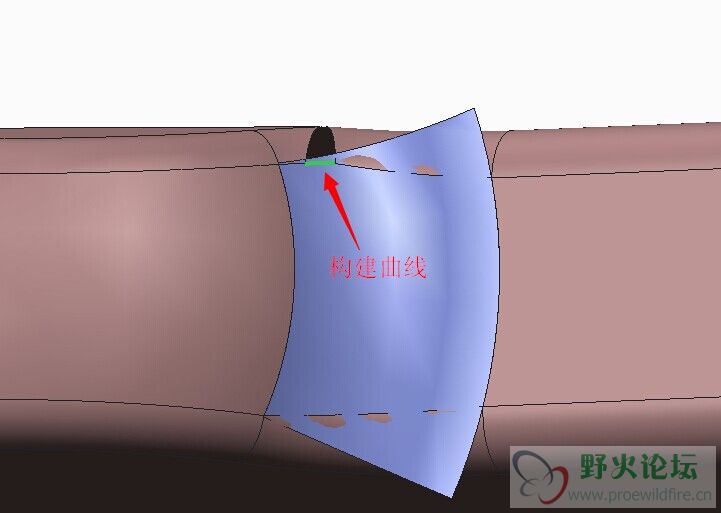

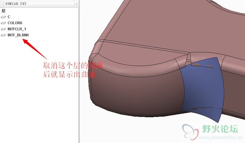

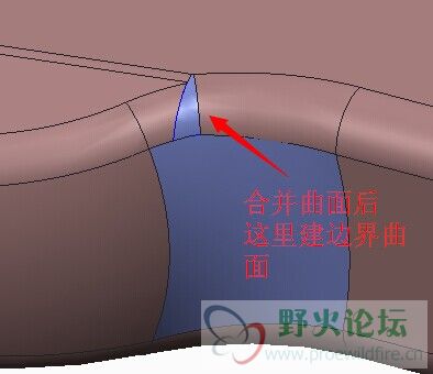

发表于 2014-6-27 11:09 | 显示全部楼层
见图吧
最后合并实体化
删除后退出IDD
删除后退出IDD
发现有隐藏曲面
发现有隐藏曲面
通过点创建曲线
通过点创建曲线
可以按Shift选取修剪曲线
可以按Shift选取修剪曲线
构建4边面
构建4边面

发表于 2014-6-27 11:22 | 显示全部楼层
要求不高的话,这就可以了.
bumian.prt.rar
139.65 KB, 下载次数: 26
售价: 1 金钱  [记录]
creo 11.0

发表于 2014-6-27 11:26 | 显示全部楼层
ivy123zxj789 发表于 2014-6-27 11:09
见图吧
最后合并实体化
没注意看层
用隐藏面快多了.
creo 11.0
