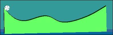

看到网上有许多槽运动仿真的例子,但基本是2.0的,希找个高手用3.0版本做个图文教程

 楼主| 发表于 2008-9-26 08:56 | 显示全部楼层
找了好几个,好像全是2.0的,试做N次,就是没成功过

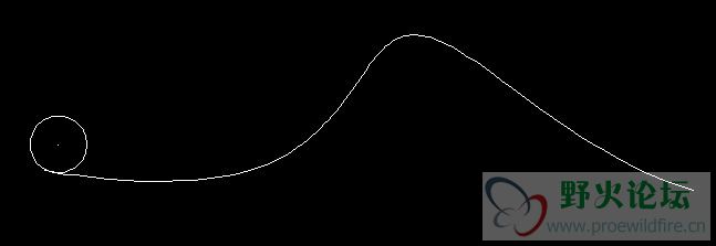

发表于 2008-9-26 23:06 | 显示全部楼层
你想达到点名效果呢,是在上面滚动吗?

 楼主| 发表于 2008-9-27 11:13 | 显示全部楼层
是的,要轮子在曲线上滚动,自已做的一到转弯的地方就停了
90
130

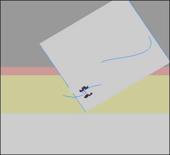

 楼主| 发表于 2008-9-27 12:11 | 显示全部楼层
轮子不转,平面动,怪的?

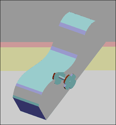

发表于 2008-9-27 22:41 | 显示全部楼层
你可以用凸轮来做,设上摩擦,这样轮子也会转了
楼上的轮子没动可以在轮子上加个电机试试

 楼主| 发表于 2008-9-28 08:22 | 显示全部楼层
搞定了,楼上说用凸轮,那样要把槽点设在轮子上才行,我现在设在轴上,两边加电机,用平移的方法实槽的运动
