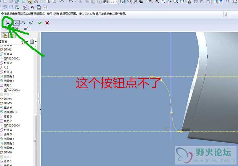

小弟跟着视频学习,其中有一步是样条曲线相切直线,视频里面也是,相切不了,后来他通过双击曲线进行编辑,切换多边模式控制曲线,但是我的怎么点不了那个图标呢?点击不下去啊,为什么呢??

发表于 2014-6-26 13:45 | 显示全部楼层
最好上个图让大家看一下更能反映你所提的问题。

 楼主| 发表于 2014-6-26 14:32 | 显示全部楼层
就是这种情况,视频里面就可以点,点完以后就可以同过多边形控制曲线,但是我的点不了

发表于 2014-6-26 20:57 | 显示全部楼层
约束个尺寸90°就好啦

发表于 2014-6-26 21:02 | 显示全部楼层
在草绘里可以施加相切约束

 楼主| 发表于 2014-6-26 21:54 | 显示全部楼层
哦哦 感谢各位
