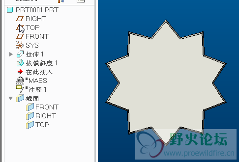

第一次遇到这种不好拔模的产品
http://pan.baidu.com/s/1dD1SQhr
这是网盘链接 有2中 一种是PART格式
一种是STP格式
拔模斜度为0.5°

发表于 2014-6-26 13:43 | 显示全部楼层
建议拔模后再做滚花特征。

发表于 2014-6-26 13:45 | 显示全部楼层
用混合来做.不要用拉伸.

 楼主| 发表于 2014-6-26 13:53 | 显示全部楼层
bridge6021 发表于 2014-6-26 13:43
建议拔模后再做滚花特征。
拔模后外面壁厚有斜度
壁厚筋特征表面如何切入表面
而且筋不做斜度,会不会对脱模有影响
77
96
 楼主| 发表于 2014-6-26 13:54 | 显示全部楼层
钟汉昌 发表于 2014-6-26 13:45
用混合来做.不要用拉伸.
想不到用什么方法。。

发表于 2014-6-26 14:01 | 显示全部楼层
方法很多
边界也很快

 楼主| 发表于 2014-6-26 14:21 | 显示全部楼层
我做出来了
就是重新造型
在筋倒圆角之前拔模
就可以了
谢谢楼上朋友帮助

发表于 2014-6-26 15:25 | 显示全部楼层
正常拔模也可以的啊
