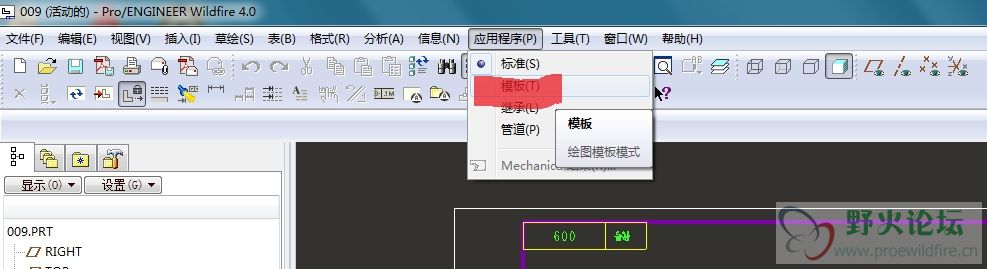

发表于 2014-6-26 08:54 | 显示全部楼层 |阅读模式
每次进入工程图,都要右键解除视图移动,感到很烦琐,能不能在config中设置永久解锁视图移动?

发表于 2014-6-27 17:05 | 显示全部楼层
将工作目录切换到工程图模板的位置,
打开工程图模板文件,
点“应用程序”_"模板“,
在工作区域右击,将锁定视图移动前的对勾去掉,
保存模板文件。
然后应用此模板新建一工程图看下效果。

发表于 2014-7-1 09:28 | 显示全部楼层
在生成工程图时,要使用的工程图模板,
要么为默认,要么是自己指定的,
记下模板的文件名称,并确认其保存路径。
将工作目录切换到工程图模板的位置,
打开工程图模板文件,
在点击菜单的“应用程序”——"模板",切记一定要!!!!
然后右击,关闭锁定视图移动。
保存。
542
770
 楼主| 发表于 2014-7-1 19:05 | 显示全部楼层
liurunxing 发表于 2014-7-1 09:28
在生成工程图时,要使用的工程图模板,
要么为默认,要么是自己指定的,
记下模板的文件名称,并确认其保 ...
我用的是creo,找不到您说的“应用程序”——"模板,还是不行

发表于 2017-6-17 14:31 | 显示全部楼层
config.pro
allow_move_view_with_move yes
则默认都可以移动视图,不用每次解除锁定
