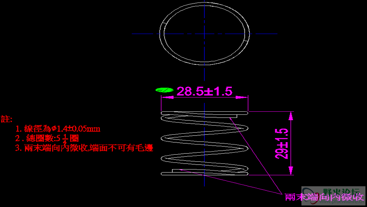

各位大神,这种弹簧该怎么画,弹簧两端有内收的情况?谢谢!

直接用命令螺旋扫描,添加间距
发表于 2014-6-25 21:27 | 显示全部楼层
中间那段正常扫描就好,两段内缩的那段后画
201
290
发表于 2014-6-26 09:37 | 显示全部楼层
最后两段内缩的也可以用螺旋扫描扫出来,改一下螺距就行了~
