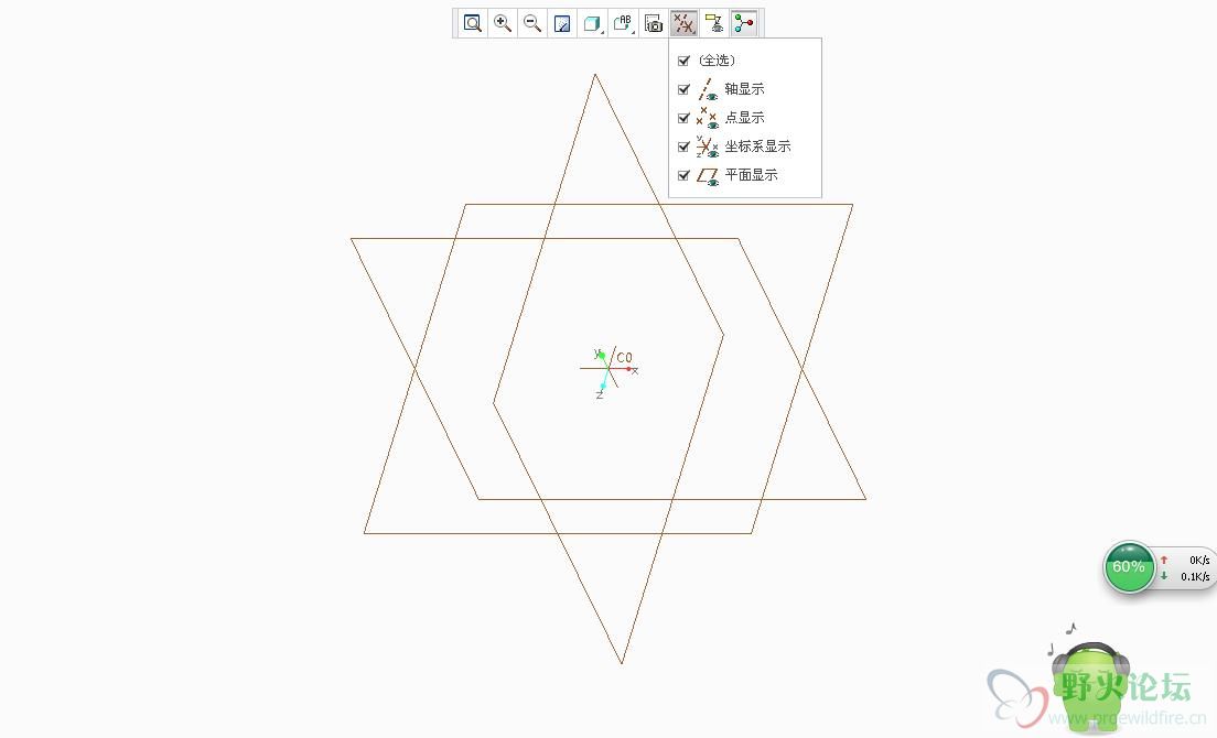

我基准面里的名称怎么不见了,球高手帮下忙,小弟感激不尽!!!

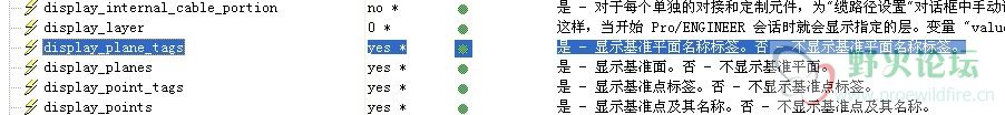

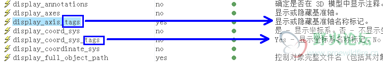

发表于 2014-6-25 15:44 | 显示全部楼层
修改config
config修改
config修改
419
523
发表于 2014-6-25 16:50 | 显示全部楼层
要保存到你的启动目录
211
277
 楼主| 发表于 2014-6-25 17:02 | 显示全部楼层
谢谢,已经保存了

发表于 2014-6-25 21:03 | 显示全部楼层
你是不是隐含了
发表于 2014-6-29 19:34 | 显示全部楼层
你是不是隐含了
