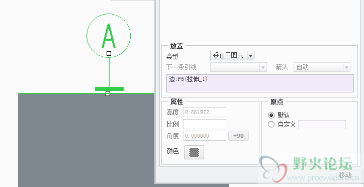

自定义符号大小不好修改,高度修改栏是灰色的(如图),与那个配置有关?

自定义符号重新自己做一个就行,或者用鼠标拖动那个小方块实现放大缩小,只是大小不是很规范

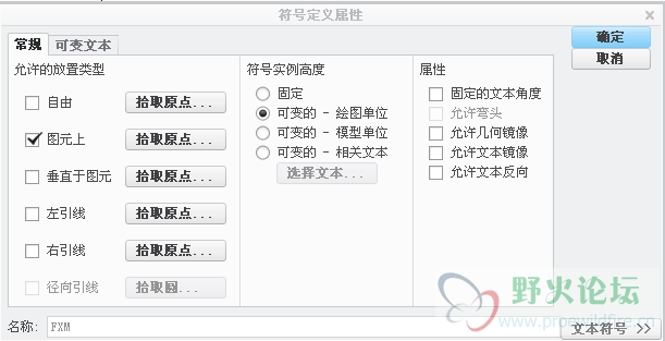

在进行符号属性定义时,应在可变的绘图单位上打点

二位的拖动好象不行,还是要重新设置!

3楼正解,谢谢!
