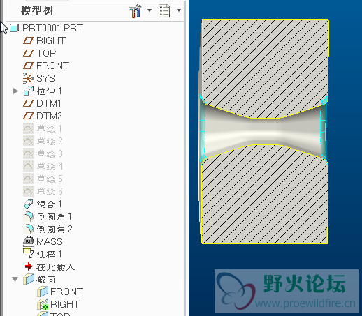

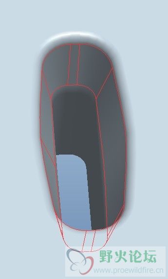

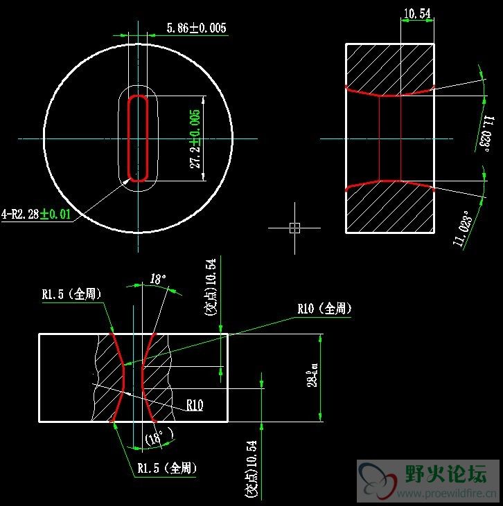

像这样的产品,该用什么命令画,我是刚刚初学者
我用扫描混合画出了一个,但11度处有个直面,不知道对不对

发表于 2014-6-25 10:53 | 显示全部楼层
混合就可以了,建立4个截面

发表于 2014-6-25 11:13 | 显示全部楼层
平行混合,或者是边界面

 楼主| 发表于 2014-6-25 13:21 | 显示全部楼层
没做出来。我是先画四个截面,然后在混合-切口-一般里做的。

发表于 2014-6-25 14:05 | 显示全部楼层
不会混合操作的话用拉伸也行,加上拔模角度

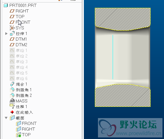

发表于 2014-6-25 14:08 | 显示全部楼层
做了一个,看看是否合适!
creo3.0
prt0001.prt.rar (52.76 KB, 下载次数: 1)
stp格式
stp.rar (1.38 KB, 下载次数: 2)
