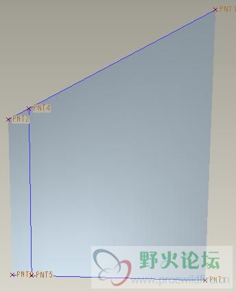

发表于 2014-6-25 10:00 | 显示全部楼层 |阅读模式
点0和点1生成直线1,点2和点3生成直线2,直线1和直线2用边界混合,生成曲面。
点4和点5为直线上比率为0.1处的点,然后生成直线3。
现在要在边界混合的曲面上,在直线1和直线2对应点(和点4点5的意思一样)生成20条线,这个怎么弄。
我看别人在UG里面直接可以插入均分线,一下就可以生成5个7个需要的线。现在我要在proe里面做,如果按照点4和点5的方式再生成线,线一多的话有些麻烦,请问怎么弄呢?

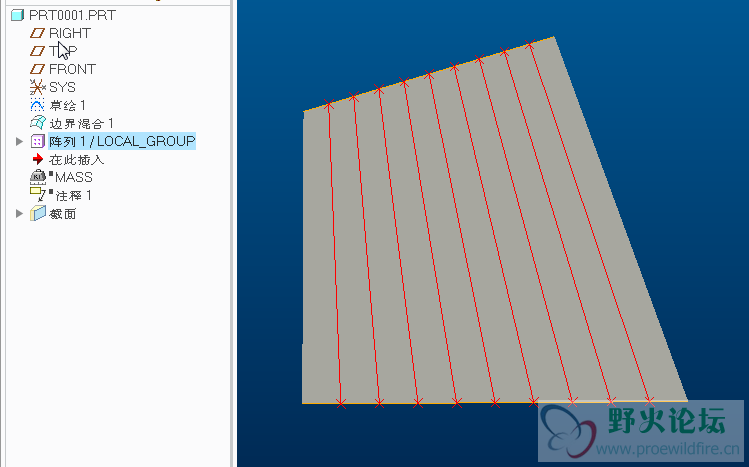

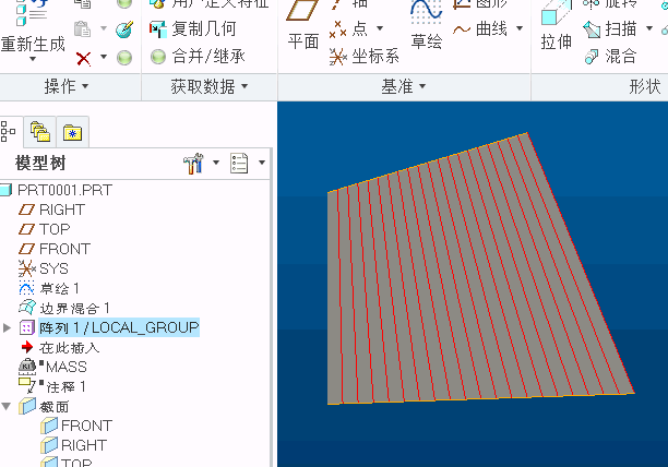

发表于 2014-6-25 10:51 | 显示全部楼层
是要这个效果么?阵列就好了
prt0001.prt.rar

 楼主| 发表于 2014-6-25 12:19 | 显示全部楼层
1051083108 发表于 2014-6-25 10:51
是要这个效果么?阵列就好了
这样能做出来想要的效果,但是不是这样的理解,这样的话要根据做的线条数目,计算比率。UG里面直接就可以插入想要的曲线。我想要的是不需要整列的直线,直接插入均分线。

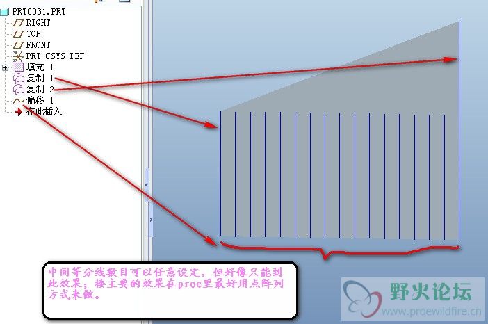

发表于 2014-6-25 15:08 | 显示全部楼层
proe里只能用间接方法来做了。上两图片,参考一下吧。
偏移---不理想
偏移---不理想

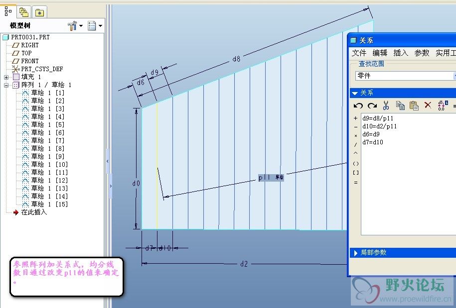

发表于 2014-6-25 15:44 | 显示全部楼层

 楼主| 发表于 2014-7-3 10:54 | 显示全部楼层
是不阵列线的数不同的时候,要把前面做线的时候点的比率改了呢?
