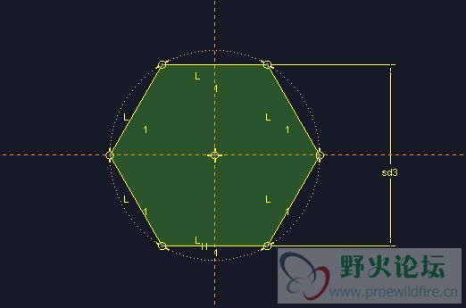

请问下图中尺寸sd3这个符号我想改成d1,该怎么操作?我自己怎么找也没找到。求大侠指教!

这个没法改,d#是特征尺寸编号,sd#是草绘尺寸编号,系统默认的,符号不同代表的含义也不同,你可以找资料学习一下

楼改它的目地是什么?相关关系式?如果是直接用成SD3就可以,不用改,不要一味死学

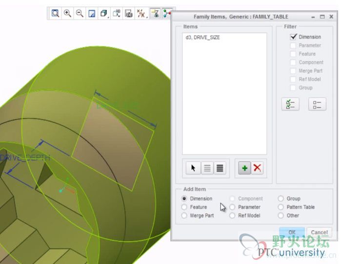

想改他是因为我想给比如螺丝做一个族表。比如参照标准DIN933,标准里面这个尺寸是用s表示的,如果我能把这个尺寸改成s那将非常易读。以后任何时候我想要编辑这个族表的时候会很方便。
可能我的问题问错了,其实如果能在族表里用一个自定义的名字来代表这个尺寸符号也行啊。就像下面这个视频截图里面的DRIVE_SIZE代表d3。请问这个自定义的名字怎么弄呢?

完成特征,在3D 状态下,尺寸属性里改,可以的

这个是可以改,但改过之后草绘里的尺寸代号并不会跟着变,该是sd1还是sd1

楼主是要做族表,应该是在3D下改,草绘里是改错地方了,也改不了
