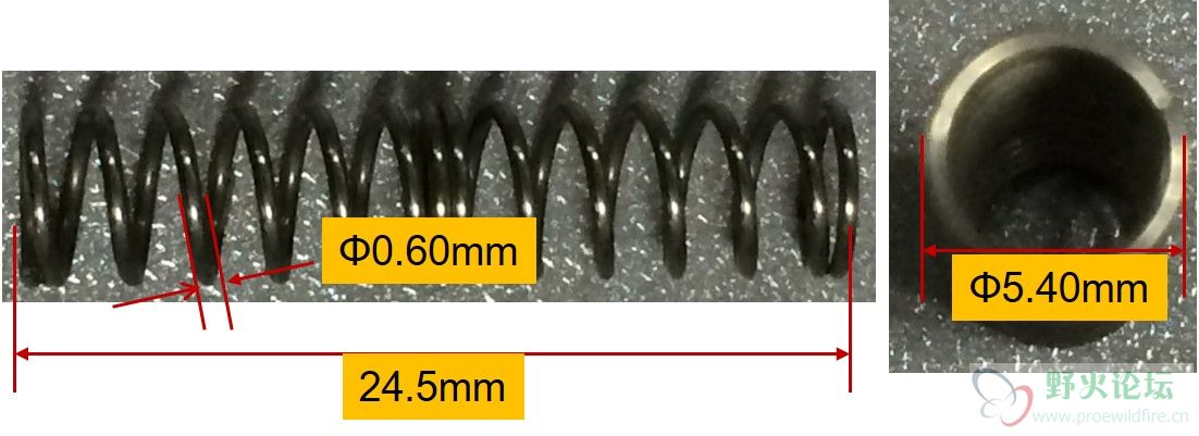

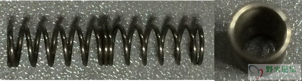

各位大神,这种弹簧该怎么画啊?第一次碰到,请帮帮忙,谢谢!

发表于 2014-6-24 15:39 | 显示全部楼层
这帖发的真有水平,关键地方用一个尺寸遮住。。。

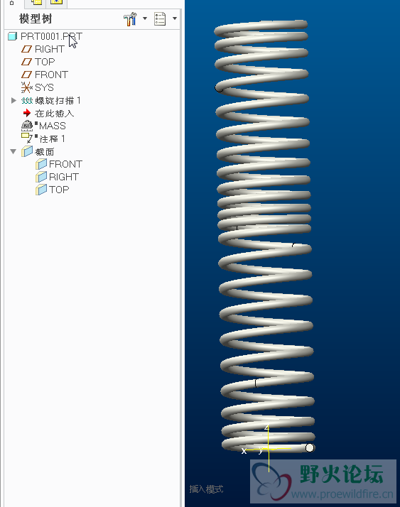

发表于 2014-6-24 16:39 | 显示全部楼层

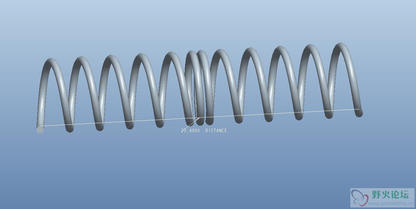

细节自己调整,思路就是这个,变节距弹簧的拓展
prt0001.prt.rar

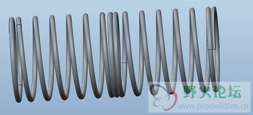

发表于 2014-6-24 16:51 | 显示全部楼层
自己收一下尾,这是不你想要的

发表于 2014-6-24 17:06 | 显示全部楼层
随便画了下  还是很简单的  楼主自己琢磨琢磨 弹簧的头尾 我懒得在算尺寸了

发表于 2014-6-24 17:07 | 显示全部楼层
我也发一个,参考点画法(Creo2.0)
弹簧-多节距.prt.rar
39.77 KB, 下载次数: 27
补个预览图

发表于 2014-6-24 20:04 | 显示全部楼层
分几个螺旋扫描吧
