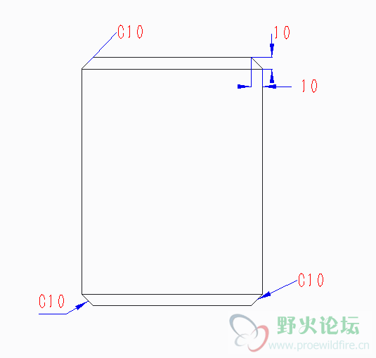

如题, 工程图中倒角尺寸该如何标注,
已知道可通过注解标注。
有没有可以直接标注的方法,
如有,求详细的操作, 谢谢

不是可以显示尺寸么

右边模型树选中特征然后显示尺寸可以直接出来,但是不符合国标!!!!
还是注释——带引线——切线方向(应该是切线记不清了)再输入倒角值

从插入,注释里标注就行了

二楼的标注,是符合最新国标要求的。听同事说的
