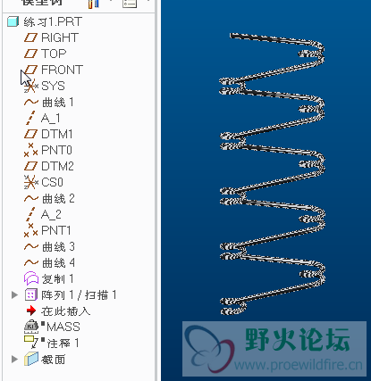

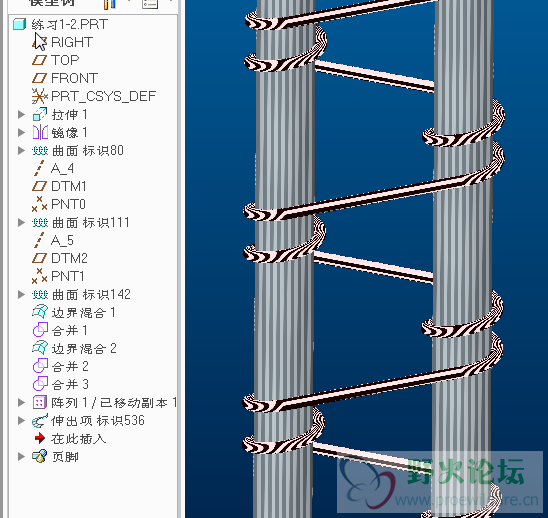

附件提供两种方法供参考
第一种方法:方程曲线。比较简洁,需要对方程坐标系有比较熟练的掌握
第二种方法:螺旋扫描。引用扫描边界线作为VSS轨迹,稍麻烦

l练习一1-1  阵列的高度你输入的数值,请问你怎么得来的
我觉得应该使用测量的参数才是正确的!
我觉得应该使用测量的参数才是正确的!
小数点后6位,软件给舍去尾部了,这个数就是测量特征里的那个尺寸

我的意思是不直接输入数值,而是使用关系式
当然可以,引用那个length参数就行了

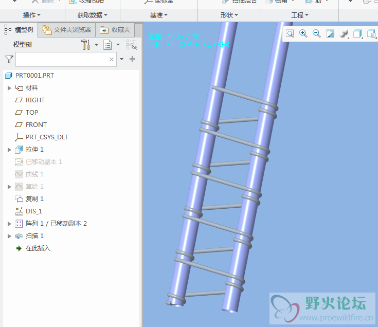

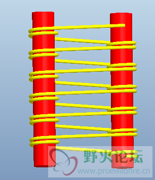

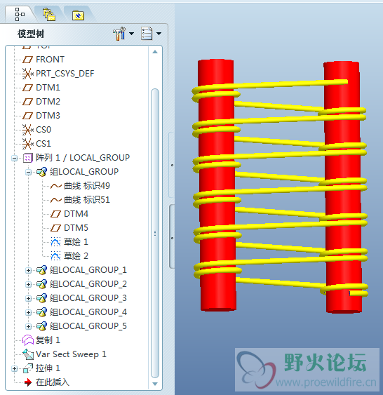

我画的,不知道是不是这样
shengchanrao.prt.rar
108.4 KB, 下载次数: 19
101
139
发表于 2015-8-31 17:54 | 显示全部楼层
不好意思,忘了粘贴过程截图了
