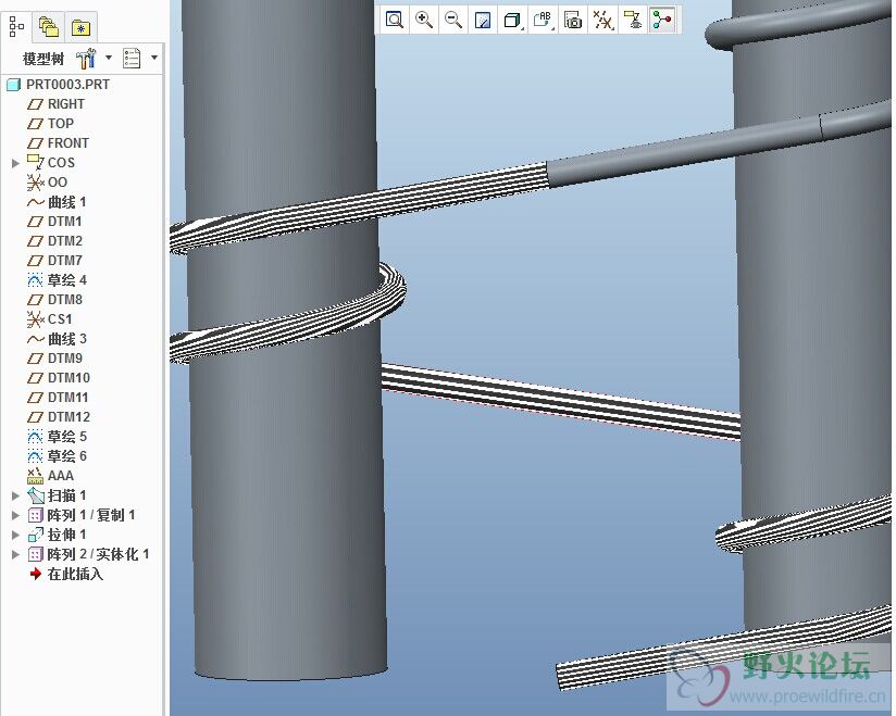

你自己看结果吧。一个是直线一个是曲线,看看曲率什么不同。
我想问一下,我直接把弹簧前面的拉伸出来,是G1连接吗?
自己试一试吧,再说的透一点这个练习题就没意义了

不够简洁,为了相切做了很多面
prt0003.prt.rar (72.05 KB, 下载次数: 2)
参与人数 1威望 +1 金钱 +2 收起 理由
1051083108 + 1 + 2 感谢参与。满足要求,步骤稍显麻烦

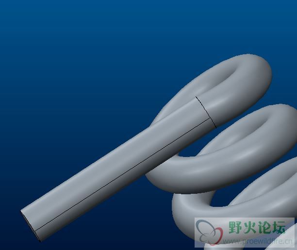

重新来过,这次应该是100了
prt0048.prt.zip
64.43 KB, 阅读权限: 100, 下载次数: 1
参与人数 1金钱 +4 收起 理由
1051083108 + 4 感谢参与,没达到G1
