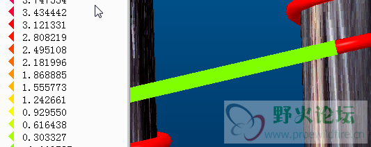

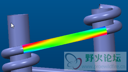

发表于 2014-6-24 13:03 | 显示全部楼层
2014-6-24.prt.rar (96.79 KB, 下载次数: 4)
Creo2.0绘制
参与人数 1金钱 +6 收起 理由
1051083108 + 6 感谢参与,连接没达到G1

 楼主| 发表于 2014-6-24 14:45 | 显示全部楼层
085304229 发表于 2014-6-24 14:33
达到G1连接要求了吧!!!
呵呵,这个方法和一楼朋友的方法一样,虽然达到G1了,但中间连接段不是直线段

 楼主| 发表于 2014-6-24 15:21 | 显示全部楼层
085304229 发表于 2014-6-24 15:18
我中间不是直线?
不用看,只要你是约束的相切,必然不是直线

 楼主| 发表于 2014-6-24 15:30 | 显示全部楼层
085304229 发表于 2014-6-24 15:27
求解?
作两个圆公切线,切线不是直线??
你说的切线是俯视方向,这个方向是直线,前视方向呢?

 楼主| 发表于 2014-6-24 15:53 | 显示全部楼层
085304229 发表于 2014-6-24 15:39
不是直线,使用曲率测了一下!
你自己看结果吧。一个是直线一个是曲线,看看曲率什么不同。
