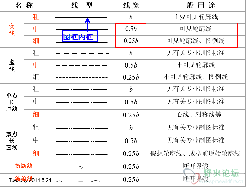

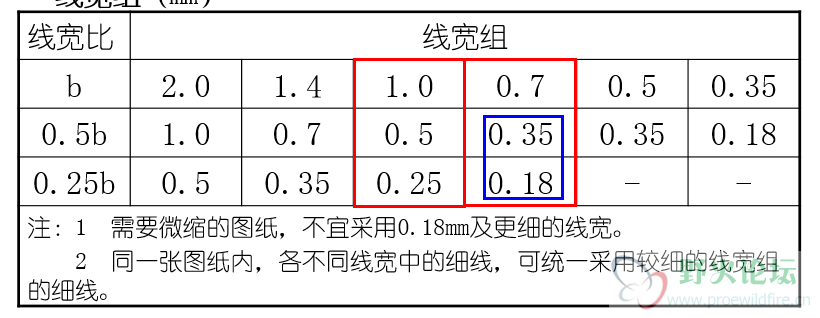

1051083108 发表于 2014-6-24 11:19
唉,这个。。。要怎么说呢。国标规定机械制图线宽标准为0.7、1mm系列等,一般打印图纸线条细一些,取粗实线 ...
我不评论,我把制图中关于图线粗细的规定发两张图,大家可以去看看。
也就是说,机械制图只分粗和细两种。

发表于 2014-7-22 09:22 | 显示全部楼层
一个是技术制图,一个是机械制图。17450是包括机械,电气,建筑,土木等图样的标准。
你仔细读读这两个标准。17450是基础,4457.4是落实到机械说的,是对17450的补充。
最终还是那句,机械图纸上只有两种线宽。4457.4说得明明白白,再说,跟17450也不冲突。
现在的标准,简单地说,就是粗线是细线宽度的两倍,当然,粗线的宽度也有说法,必须按线型组别选的。
