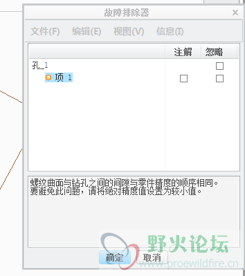

各位大侠帮忙,钻螺纹孔遇到麻烦怎么办?
会出现这个框框
会出现这个框框

老大,你只弄这张图怎么分析啊。那肯定是哪里错了才出现这东东的。

请上图,一个对话框又如何分析问题所在?

个人认为,应该是你所打的孔小于了软件的最小相对精度,相对精度为0.012,你只要将精度误差值更改大一点应该就可以了。不知是否正确。

      以前求助,有老师回复“个人认为,应该是你所打的孔小于了软件的最小相对精度,相对精度为0.012,你只要将精度误差值更改大一点应该就可以了。不知是否正确。”
      请问如何将精度误差值更改大一点呢?

文件—属性—精度

用的是哪个版本的proe?不同版本的修改有不一样的操作方法。
发表于 2014-7-11 20:33 | 显示全部楼层
文件—属性—精度,将精度值调细
