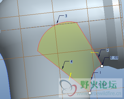

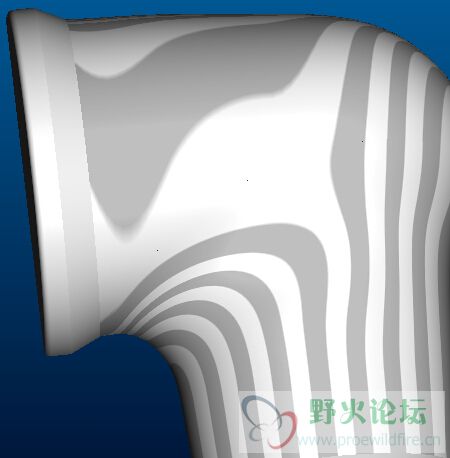

求教,我切除曲面后由于一条边是碎边(图1),所以复合逼近成了一条线,但是用这条线做边混时却无法定义相切,显示为“选取位于加亮边边界元件上的曲面”,选了旁边的面也没反应(图2),而我用造型里的创建曲面做3链处也就是逼近的线却没有定义的条件的符号(图3),请问这是什么问题?怎么解决?

发表于 2014-6-23 22:57 | 显示全部楼层
你复制的线选的是逼近还是精确? 逼近的话就肯定相切不了,精确才行

发表于 2014-6-24 10:37 | 显示全部楼层
我的方法

 楼主| 发表于 2014-6-24 11:49 | 显示全部楼层
谢谢您的回复,精确的我也试过了,但是精确的没什么意义,用边混时线也是碎的,选好后的确能相切,但是做出来的面却不好也不顺。

 楼主| 发表于 2014-6-24 11:58 | 显示全部楼层
谢谢您的回复,学习了!我也曾在中间做一条过渡的曲线,却做的不好,学习学习您的方法!
