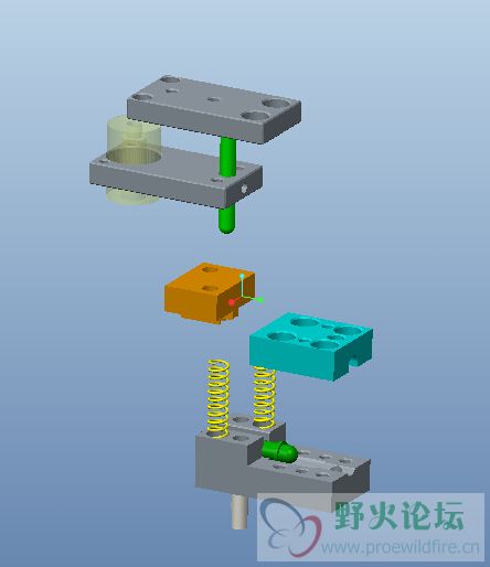

装配好一个组件后点击分解图自动就分解了,但不是我要的效果,求各位指点怎么删除默认的分解图?

不用删除,从新手动移动装配模块到自己想要的位置然后保存效果就行了!!
47495
发表于 2014-6-23 22:16 | 显示全部楼层
你再点一下 分解图 就恢复为不分解状态了,另外要自己创建分解视图,到视图管理器,分解选显卡下创建

发表于 2014-6-23 23:56 | 显示全部楼层
一般默认的爆炸图都不怎么合理,最好自己建爆炸图
林清安的爆炸图制作
http://www.proewildfire.cn/thread-42561-1-1.html

视图管理器-分解视图-新建-设为活动能够, 然后分解完成之后再去分解视图那边保存视图下

要重新建一個分解圖
