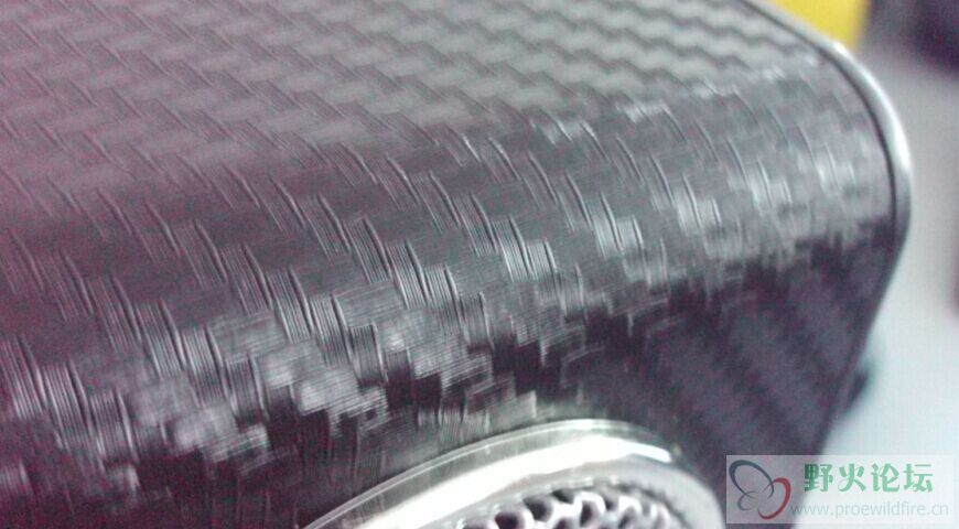

看图,纹就像模具上蚀的纹一样,但本人确定这工艺塑胶成型后加工上去的。有哪位大神知道这种工艺叫什么吗。

        这种塑胶件,是通过各种专业生产皮纹、浮雕及几何形状等压花辊,在专用机械的加工滚压过程中生产出来的。这类压花辊以及专用机械,有专业的生产供应厂家。

拉丝?

谢谢2楼了。

是皮纹
