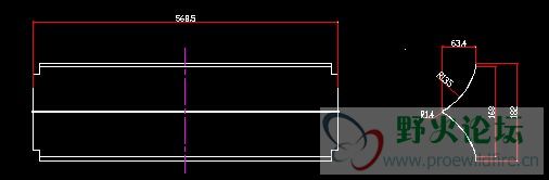

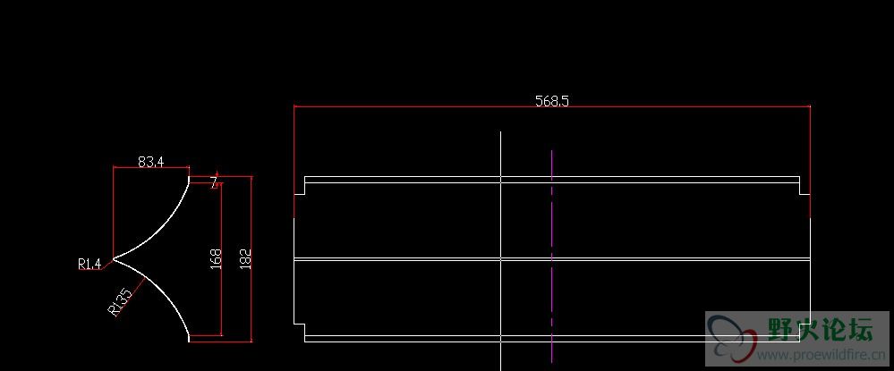

63.4高的那个图别人算展开尺寸是222,我PRO/E直接展平是229.2,求以上两个图正确的展开尺寸或者大概的,料厚是0.4MM铝板

这个要看你的材料,不同材料k、y因子不同,展开长也不同
钣金件的展开计算---准确计算.pdf

PROE自动展开标准折弯表参数
http://www.proewildfire.cn/thread-53729-1-1.html

直接使用proe展开测量即可!
