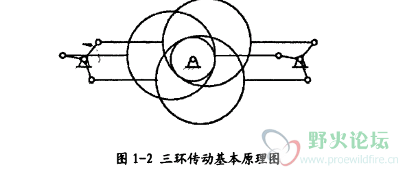

[求助] 三环传动如何实现无干涉装配啊。。。求助
发表于 2014-6-23 16:39 | 显示全部楼层 |阅读模式
三个内齿环成120度

发表于 2014-6-23 16:49 | 显示全部楼层
       按 120 度等分,逐级装配。

发表于 2014-6-23 17:25 | 显示全部楼层
哇,学习了,偏心轮齿合,今晚我也试着弄弄看

发表于 2014-6-23 18:35 | 显示全部楼层
        这个不是 “ 偏心轮齿合 "  ,这是行星轮机构減速器系统这个大类的组合型式之一,是内啮合机构。
 楼主| 发表于 2014-6-23 20:34 | 显示全部楼层
按 120 度等分,逐级装配
  我在行星架按照安装中心距a上建了三个成120的的轴。。。装配完成后三个内齿环是联动的哦,,,怎么办 ,,,
 楼主| 发表于 2014-6-23 20:35 | 显示全部楼层
按 120 度等分,逐级装配
