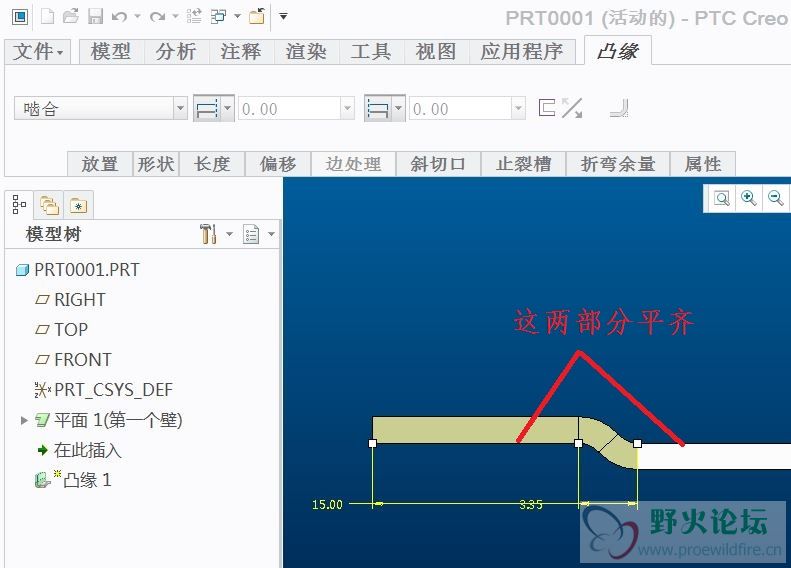

发表于 2014-6-23 15:44 | 显示全部楼层 |阅读模式
法兰壁命令中增加了一个叫齿合的形状,其实就是我们经常使用的压断差。很实用的功能!这个确实方便多了!

发表于 2014-6-23 15:54 | 显示全部楼层
能附图说明一下吗?

 楼主| 发表于 2014-6-23 15:57 | 显示全部楼层
手机上不鸟图
发表于 2014-6-23 21:25 | 显示全部楼层
用电脑上个图

发表于 2014-6-24 09:26 | 显示全部楼层
我来上个图,就是折弯之后板是平齐的!

 楼主| 发表于 2014-6-26 13:06 | 显示全部楼层
谢谢上图

发表于 2014-8-6 21:00 | 显示全部楼层
应该说是段差,不是压断差吧。
段差是指正反两道弯通过一次性折弯所得
