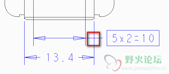

标示尺寸时, 以下两个尺寸会交叉, 如下取消交叉。

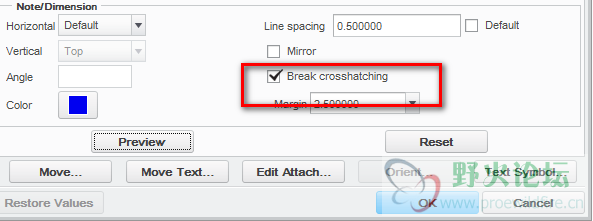

已将尺寸属性中如下显示勾选, 但还不能解决此问题。
5395

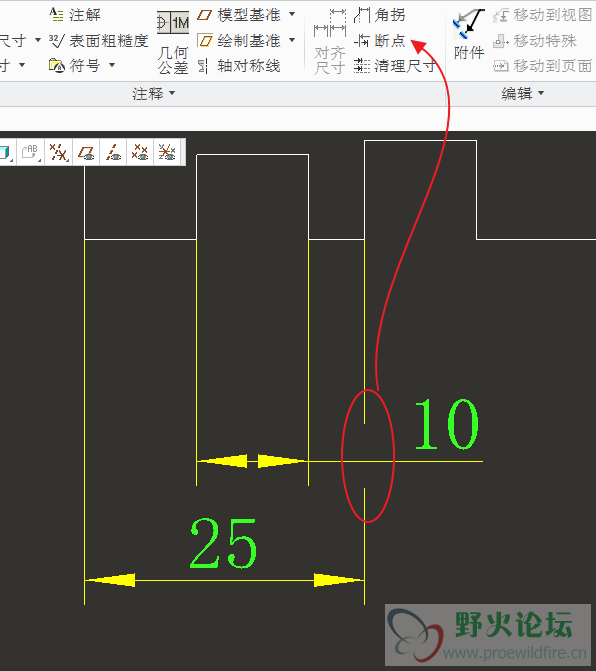

        把 “ 5 X 2 = 10 ” 拖到中间,试试 ? ...... 仅标注 “ 10 ” 不可以吗 ?!

发表于 2014-6-23 15:50 | 显示全部楼层
是要这种效果吗
