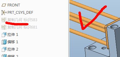

试用creo 3.0 f000发现野火版版本以前也出现的一个BUG
外来曲面(复制几何)隐藏后还在屏幕窗口显示
如下图:
472
630
 楼主| 发表于 2014-6-22 16:33 | 显示全部楼层
重新显示,隐藏后只能暂时隐藏。
下一次打开图形还是显示的。
不知道各位朋友有无此事?

发表于 2014-6-22 19:20 | 显示全部楼层
在层里面隐藏就可以了,creo2.0也是这样的,应该不算bug
论坛短消息功能不是用来求助的,有问题直接发贴或者跟贴。
我不懂生命的意义,但是知道如何过有意义的生活。

发表于 2014-6-22 21:59 | 显示全部楼层
保存下显示状态

发表于 2014-6-22 23:05 | 显示全部楼层
这个要保存层状态的。。5.0不都这样吗

发表于 2014-6-23 09:57 | 显示全部楼层
保存状态...

 楼主| 发表于 2014-6-25 21:53 | 显示全部楼层
层里面也做了,也保存了,还是也这种事出来
发表于 2014-8-13 15:39 | 显示全部楼层
你隐藏后点保存状态没有,如果没有话还是会显示的
