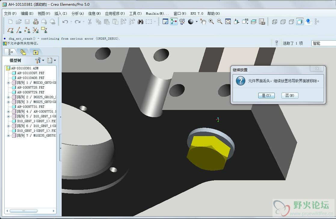

    我用的是国内最全标准件库。我对一些零件添加了“元件界面”,但有些装配在用到螺钉螺栓时,装配后下次打开会看到再生管理器出现装配出错红色提示,对零件进行重新编辑定义时会出现“元件界面丢失”的提示,如图。在论坛上有看到过有兄弟发过贴子,说是用无件界面进行装配时,如果装配件之间出现干涉,就会出错。不知道能否解决?注:这种情况我看到的都是出现在螺钉螺栓上。请各位朋友知道原因的,烦请指教!谢谢了!

似乎找到了原因:
      我打开装配体里的零件类属(选中标准件——右键“打开类属”),尝试保存时,发现它的路径并不是在我调用的标准件库的同一个文件夹里,比如我装配时调用的时在“D:\proe_GB_ku\joint_fasten\Bolts”里,但从我的装配体里打开类属想要保存时显示的默认路径却是“D:\proe_GB_ku\joint_fasten\Assembly”,我看了一下,这里面的版本是更老旧的版本,没有我设定的元件界面。用新版本替换后,装配体就不再出错了。
      但是现在就有这么个问题了:为什么我调用零件库的零件时,它下次打开时会自己去调用另外路径的旧版本零件呢?

检查下你的库路径的配置
