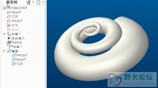

这是我想要得到的曲面
这是我想要得到的曲面
我已经将其曲线画出,,就是不知道怎么得到曲面,,求教

发表于 2014-6-22 13:30 | 显示全部楼层
这个这么漂亮的图形,是什么产品啊
201
290
发表于 2014-6-22 13:47 | 显示全部楼层
很想海螺的画法呀,应该可以用变截面扫描做出来~
怎么画啊,,能教下不?

发表于 2014-6-23 11:00 | 显示全部楼层
有曲线很容易做,我这个是因为曲线不对,随便画的
