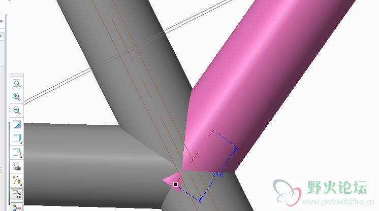

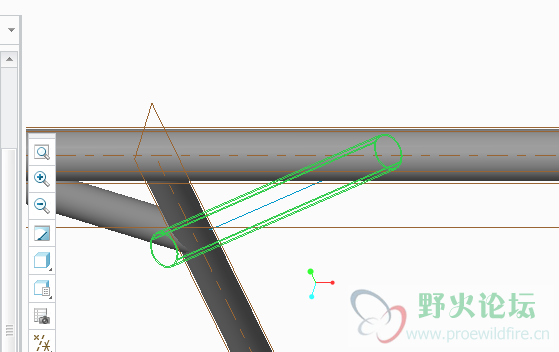

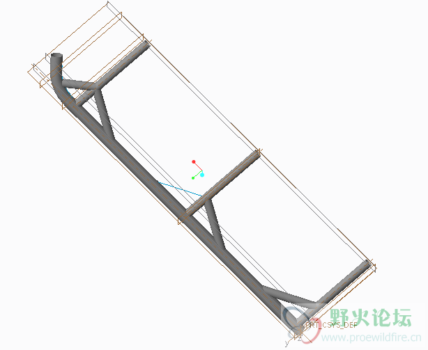

为了增加侧杠的强度,在横向纵向的管子之间,增加了加强筋(也是管子)。
但是中间这一处的加强筋,怎么扫描在合并端处理的时候都成问题,百思不得其解:
工程文件太大了,放到了网盘上:
http://pan.baidu.com/s/1qWPSUWc

发表于 2014-6-22 10:05 | 显示全部楼层
首先建议钢结构最好使用proE的EFX 模块来设计  比较好
然后扫描的可以设置合并端 来让扫描特征和其接触处的特征融合
 楼主| 发表于 2014-6-22 10:15 | 显示全部楼层
然后扫描的可以设置合并端 来让扫描特征和其接触处 ...
网盘上有工程文件,我这是creo,就是这一个扫描有问题,其他的都正常

发表于 2014-6-22 11:10 | 显示全部楼层
扫描不成就用拉伸,中间建立一个垂直于路径的基准面,圆环拉伸,两侧,到下一曲面就可以了。
没有prt看不清你的问题出在哪

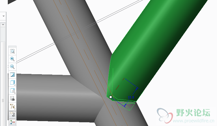

 楼主| 发表于 2014-6-22 21:44 | 显示全部楼层
RE: 求助,管子结构件,扫描的问题
通过修改扫描的起点和终点(将起点和终点,各自偏移30和15),问题得以部分解决,但是这还是不严格的满足设计意图。
貌似creo对于三个同等直径的管子进行相交扫描时,最后一个扫描,会因为合并端与第一个扫描重合引起问题,比如,手动
对扫描进行修正时出现的情况:
