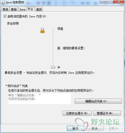

        Protookit二次开发的官方网页版帮助文档十分详细,提供详细的函数接口说明,示例代码等,包含API Reference和Manuals两大块;但是刚装了野火5和Creo2.0,发现protoolkit\protkdoc目录下的index.html无法正常打开,这个开发打来了严重不变,经过一番努力终于,把问题解决了。下面跟大家分享一下,希望能给遇到相同问题的朋友有所帮助。
解决protkdoc目录下index.html文件无法正常打开的问题

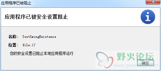

一、首先,Java安全设置太高,打开index. html时,网页调用的JavaApplet程序可能会被阻止运行,弹出如下消息窗(见tu1)
        解决:打开 控制面板\程序\Java(32),进入Java控制面板的 安全选项,如tu2将将安全级别改为 中 。

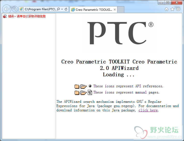

        二、将Java安全级别改好了(改为:中)后,可能仍然未能打开,浏览器会出现如下情况(见tu3)。如果浏览器没有出现如下图的左侧窗口,请把浏览器设置为 允许弹出式窗口。
在左侧窗口 点击右键 -> 打开Java控制台,可以看到有如下错误:
显示如下错误:
Error dfdasfdsfdsfsd:java.security.AccessControlException: access denied ("java.io.FilePermission" "C:\Program Files\PTC\Creo 2.0\Common Files\M090\protoolkit\protkdoc\config.TXT" "read")
Error in reading Configuration File         这是Java本身的安全控制问题,在网页上运行的Applet,没有经过数字签名不可以访问本地的DSN : city。
解决方法:更改java 的安全控制文件,在 Java安装目录下jre7\lib\security\java.policy
比如在grant {……}内的最后一行加入:   permission java.security.AllPermission;
        关闭浏览器,重新打开文件,即可。有时打开文件可能还会出现tu3所示情况:
请在左侧窗口点击右键 ->  Reload applet,重新加载即可。或者点击红色字:错误:单击获取详细信息,然后在弹出的对话框选择 “重新载入按钮”。正常载入页面如下tu4:

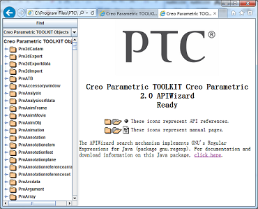

 楼主| 发表于 2014-6-21 21:15 | 显示全部楼层
正常载入后的页面 如图:
 楼主| 发表于 2014-6-21 21:20 | 显示全部楼层
点击  Find按钮可以 输入字符串进行 搜索
