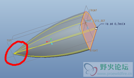

请问哪位知道怎么拔模到指定位置啊
一边太小无法拔模
一边太小无法拔模

发表于 2014-6-21 17:22 | 显示全部楼层
用混合曲面来做吧
 楼主| 发表于 2014-6-21 18:37 | 显示全部楼层
如果我想拔模到一半左右,,,不用混合曲面可以吗???

发表于 2014-6-21 19:22 | 显示全部楼层
拔模枢纽 (可以是线或者平面)

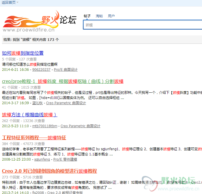

自行搜索论坛帖子
