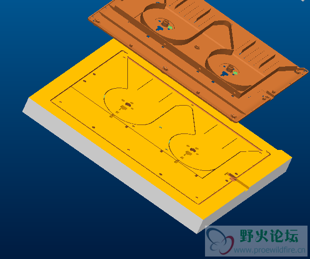

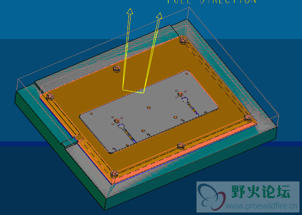

[求助] 这个产品分模差一步就是检查不出来

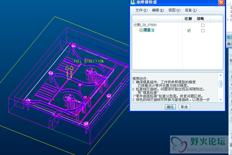

发表于 2014-6-20 16:47 | 显示全部楼层
你那个没有该绝对精度吧!

 楼主| 发表于 2014-6-20 17:56 | 显示全部楼层
现在改了我调成和产品一样还是分不开

发表于 2014-6-20 18:11 | 显示全部楼层
里面的分型面有问题,你可以先分外侧的大分型面,
分型面做的有些乱,建议先改产品的绝对精度,把分型面做在产品上,方便修改。

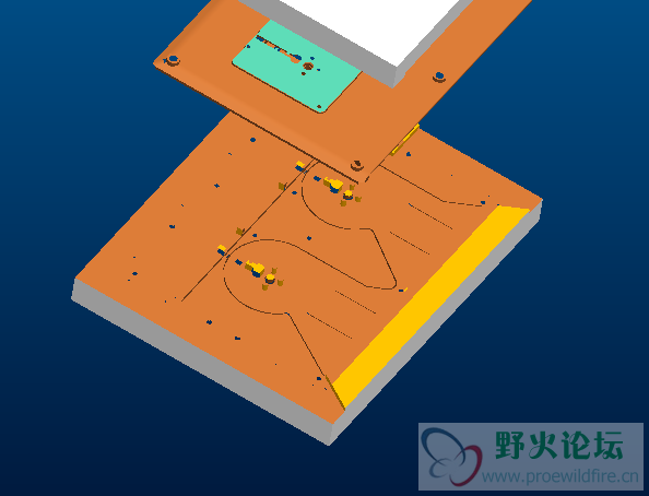

 楼主| 发表于 2014-6-23 14:09 | 显示全部楼层
还是没有分开

 楼主| 发表于 2014-6-23 16:20 | 显示全部楼层
谢谢楼上几位朋友的帮助
最后检查出了
绝对精度没有设置
还有分型面错误
最后终于分出来了
