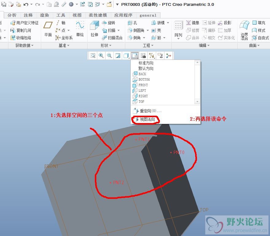

如图所示的:"视图法向"命令,  可将模型定向为平面, 平的曲面,圆柱,线性边,或者三个顶点,
这里有两种情况, 1,可以先点该命令,然后再去选择你要定向的参考面或线.
                          2,先把参考的定向面选好,再去点该命令,两者的效果是一样的,

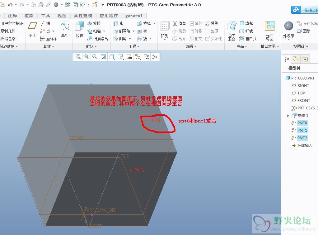

但是三个顶点的情况有所不同, 三个顶点:即三点确定一面的原理来定向参考平面. 这种情况我试了一下,要先选择三个点后,再去点"视图法向"才好用,
如果先点了"视图法向"命令,再去选三个点,就选不起来.
