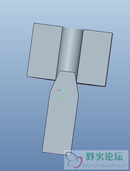

用什么约束才能装配成如图形式

槽连接约束吧

发表于 2014-6-20 10:06 | 显示全部楼层
最简单的,在你的孔沿圆周建立几个基准点,约束着几个点在你的销子斜面上,然后给个平面约束就好了

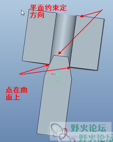

发表于 2014-6-20 13:43 | 显示全部楼层
两个约束,1轴线对齐 2点在面上:孔边线上的端点在锥面上

发表于 2014-7-16 00:22 | 显示全部楼层
这个其实是可以直接装配的,不需要任何辅助措施,大家都知道proe默认的圆的边是由两个半圆组成的,而这两个半圆弧的交点PROE默认是顶点,不需要你建立基准点:1、两个圆面对齐。2、点选圆锥面,再点选那个半圆弧的顶点。这个时候会有正反两种状态之一出现,很可能是反方向的,没关系,再添加一个平行约束,约束锥销的顶面(或底面)与孔板的上面(或下面)即可。

发表于 2014-7-25 10:19 | 显示全部楼层
我试了一下,上面的方法都不行。
