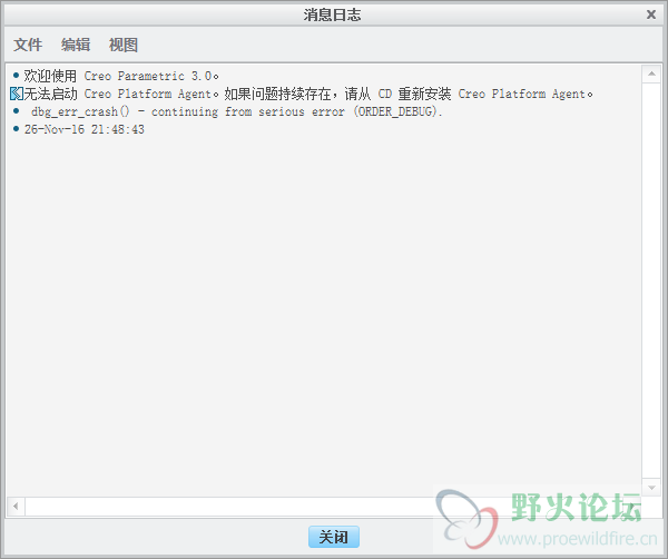

[求助] 出现“PTC Creo Agent 未正确初始化”对话框,求解

发表于 2016-11-26 22:10 | 显示全部楼层
希望能帮到你!
是不是有很多人和我一样,喜欢把多余的插件全都卸载掉,这个请不要删掉,就不会弹creo agent 未正确初始化

发表于 2020-1-12 17:12 | 显示全部楼层
我装6.0在自己电脑上没事,一切正常,可是在公司电脑就有问题一直弹出agent初始化,感觉是不是系统问题,要不就是加密软件的问题,公司电脑有个加密软件。

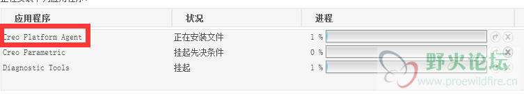

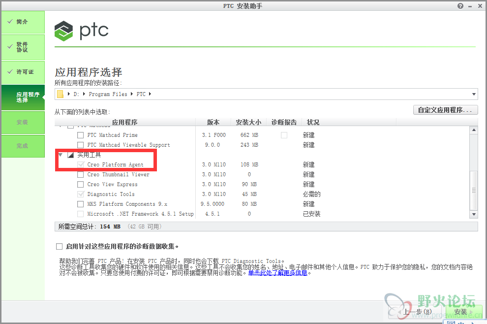

发表于 2020-3-8 13:32 | 显示全部楼层
我的CREO 3.0不会,很正常。CREO6.0刚装好不会,第二天就会啦,没有Creo Agent这个文件夹.
发表于 2020-3-8 18:55 | 显示全部楼层
1.我找到原因啦.是因为反复安装各种版本,没有从“控制面板”卸载旧版造成的,直接删除程序文件夹会造成注册表登记程序位置不对应,或认为没删除,其实又找不到。
2.解决办法:(1)从“控制面板”卸载全部新旧版本高,重新启动电脑,以便保存注册表对应设置.
                  (2)重新先装流行的低版本,再装高版本,就可以啦.
                  (3)如果不行,就是旧版的相关文件没删除,你要找对它.
3.预防措施1)未来删除旧版用“控制面板”。
                (2)只在两个固定位置分别装一个流行旧版,和一个高版就够啦.位置固定能避免错乱找不到.
4.推荐的版本装法:装一个流行旧版,一个高版就够啦.
              (1)流行旧版板是用来作业或工作,避免发出去或带出去打不开,浪费双方很多时间.
              (2)高版用来学习,跟上形势.万一别人发高版文件过来我也打得开.

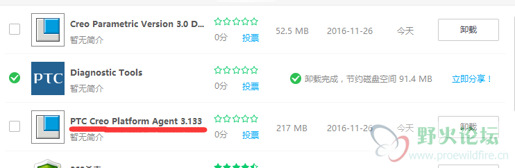

发表于 2020-3-8 19:00 | 显示全部楼层
ivy123zxj789 发表于 2014-6-20 05:18
试了卸载掉Quality Agent也会出现
卸载掉Quality Agent后,重新装它就可以啦.

发表于 2022-12-6 13:39 | 显示全部楼层
shin08 发表于 2015-11-25 08:26
我的方法是将ptc\Creo\Platform\3.103\creoagent.exe添加到允许通过防火墙通讯, 暂时没出现提示了。
试了很多方式,都不行了。这方法可行,已验证
